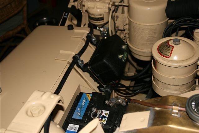

Innenleben elektronisch?
Nein original mechanisch.
Hab zurzeit einen Boschregler drinnen (versteckt in einem Original-Gehäuse) ;)

Nein, der Original-Regler hat eine höhere Ampere-Zahl :D

6 Stunden Arbeit umsonst :'(
Der 55-Amp-12V-Original-Regler passt offenbar nicht zum PrestoLite 35A-Generator. Es findet keine Ladung statt! :P Ein Experte meinte, dieser Regler müsse mit einem "dicken Ding", d.h. dem grossen 12V-Kriegs-Generator zusammenarbeiten.
Und das, nachdem ich alle Kabelschuhe fein säuberlich umgelötet hatte :-[Bild
Gruss Uwe

Sorry Uwe, wollte dich nicht ärgern,
aber die Problematik mit raren Orginalteilen, die sich mit Komponenten im Fahrzeug nicht vertragen (weil ein paar Jahre jünger) hatte ich früher des öfteren.
