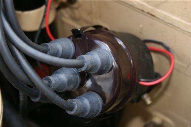

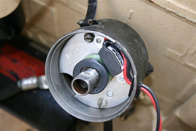

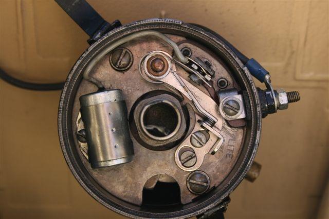

Jetzt muss ich doch mal wieder was schreiben 8)
Habe gestern eine kontaktlose Zündung eingebaut. Funktioniert. Der einzige (sichtbare) Unterschied ist, dass vom Verteilergehäuse 2 statt vorher 1 Kabel abgehen.
Vorher:
Nachher:
Fertig:
Gruss Uwe
... und sowas tut der originaltät kein Abruch, sonder trägt zur altagstauglichkeit bei ;)
Hochachtung Uwe
8)
