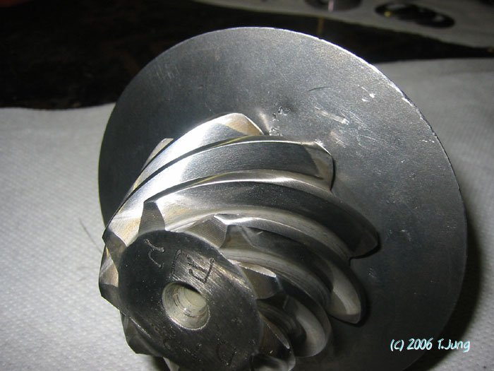

Das laute, unerträgliche Heulen beim Beschleunigen und bei Teillast ist vollkommen weg. Wenn ich Klimaanlage (Lüftung) und Radio abschalte, dann höre ich noch ein leises Surren von der HA, welches geschwindikkeitsabhängig ist.
Aber auch nur beim Gasgeben, nicht beim Verzögern.
Ich denke mal, das kommt noch von der harten Kante, die man im Tragbild erkennt. Die Rückseite ist ja schön weich.
RED_XJ
Na prima !! Geht doch ! ;D ;D
Ja das blöde Geräusch kommt vom "defekten Kegelrad" . Fahr aber erst mal ein paar KM , vielleicht legt sich das wieder . Falls das Geräusch verschwunden sein sollte unbedingt noch mal Flankenspiel und Tragbild kontrollieren !! Wenn nicht weißt du ja was auf dich zu kommt . :-/

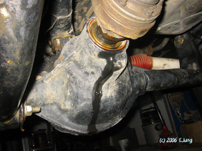

Jo, ich bin auch ein paar Kilometer gefahren, dann hat´s einen Schlag in der Vorderachse getan.
War mitten in Frankfurt. Auf den Parkplatz und geschaut, erst mal nix bemerkt. Alles auch wieder ruhig, nur bot sich mir dieses Bild:

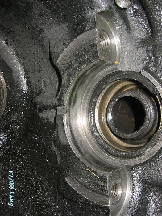

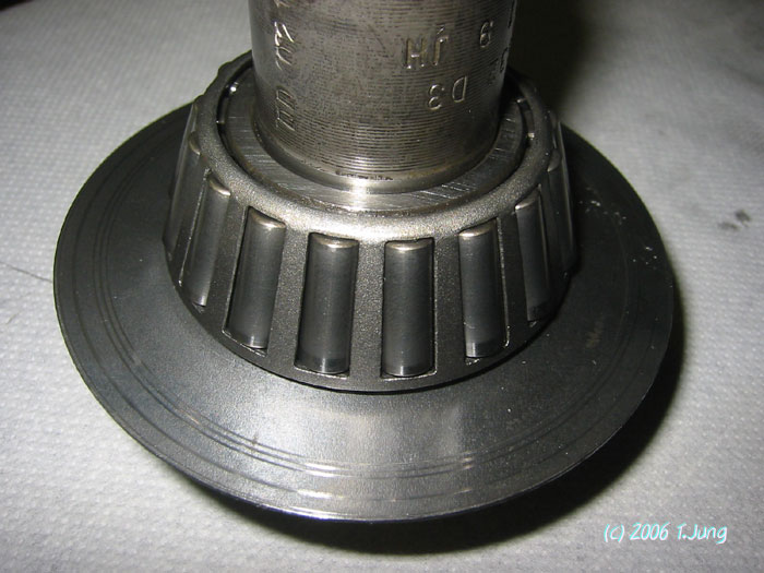

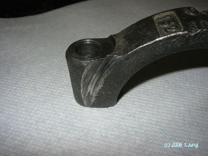

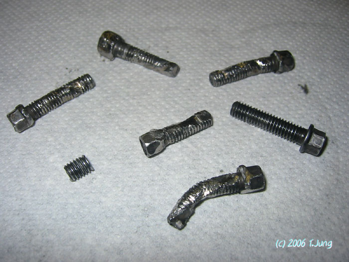

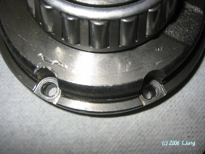

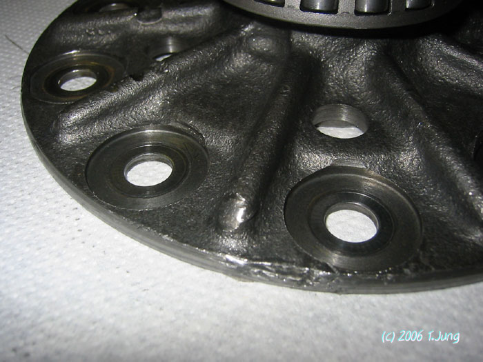

Also heute mal die Vorderachse aufgemacht und mir fehlten die Worte!
Das ganze Öl war silbrig.
Bis auf eine Schraube waren alle Deckelschrauben des Airlocker weg. Obwohl sie alle kontrolliert und mit Schraubensicherungslack eingeklebt waren.
Es gab dadurch natürlich einige Schäden:
Klingel
....Schraube waren alle Deckelschrauben des Airlocker weg....
Dieses Problem hatte ich bei meinem "KLINGEL" damals mit ARB´s ausgerüstet auch. Habe auch schon mehrfach gesehen ( bei Umbauarbeiten in d. Werkstatt), dass ich nicht der Einzige war wo Schrauben fehlen 8)
Bei mir hatte es glücklicherweise keinen Schaden gegeben, die Schrauben (3 Stck.) lagen alle im Diff :-/

Bernhard , die Sperren an sich machen qualitativ überhaupt keine Probleme . Die Gründe liegen nämlich ganz wo anders . Schau dir mal den Lagerbock bzw -bügel an und ......... . ;)

Ich schätze die ARB sehr und kenne diese Probleme bei korrekter Montage/Bedienung nicht.
Was war denn da los?
Die Bilder machen mich nachdenklich ...... aber ich sag
mal nix.
Wäre nett wenn Du mal postest wie die Sache
weitergeht....
???TTI
mal nix.
weitergeht....
???TTI
