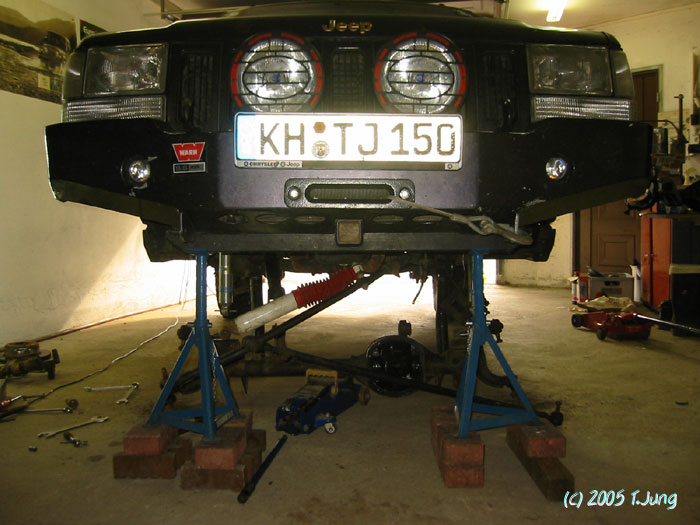

Heute Abend war mal wieder Party in den Hallen der Manufaktur! :D

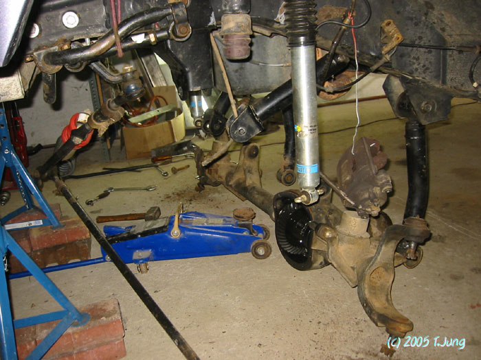

Lustiges Achsentauschen mit verbundenen Augen 8)
So sieht der Granny eher armseelig aus, oder? Nich gut! :-/
So viel Durcheinander?!? Wo kommt das ganze Zeug her? Und wie soll das blos wieder zusammen finden?

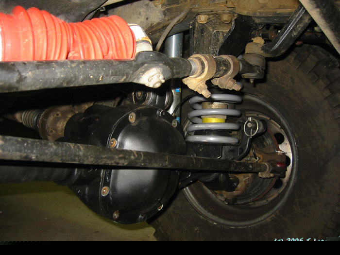

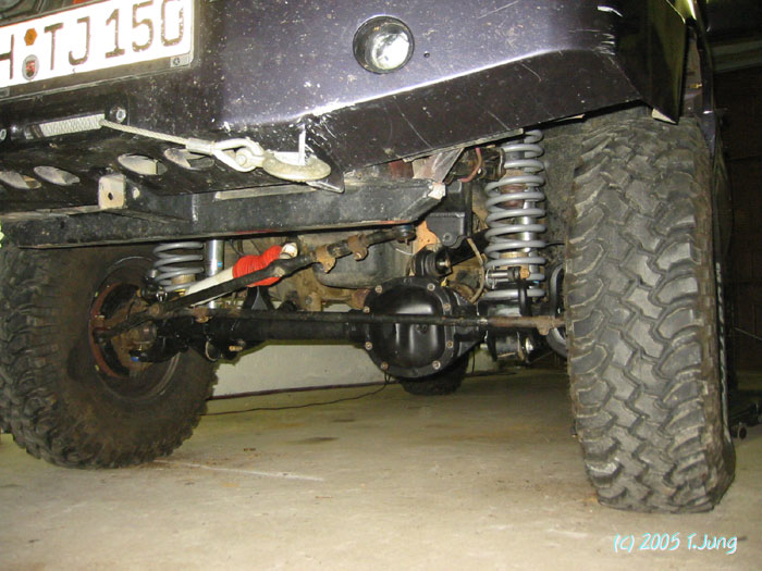

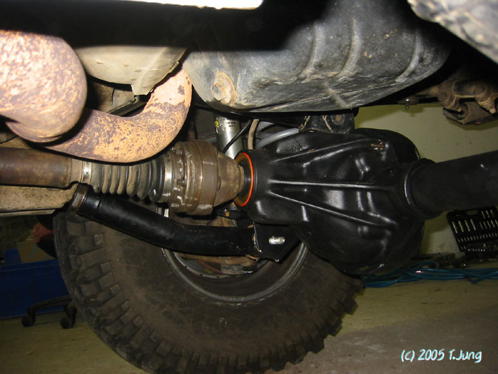

Aber! Es hat geklappt! Nach 3 Stunden war die neue Achse umgebaut! So schaut´s wieder fein aus!
Bitteschön: High Pinion / 4,56 Ratio/ 100% ARB locked / Offset Balljoints
Und die Bumpstops hab ich auch noch ein Stück verlängert (gelb eloxierter Alublock innerhalb der Schraubenfedern).
Morgen Abend wird die Achse noch um 1-2° gedreht, die Sperre angeschlossen und mit Öl befüllt.
Jo, dann isser vorerst ferddisch! ::)
