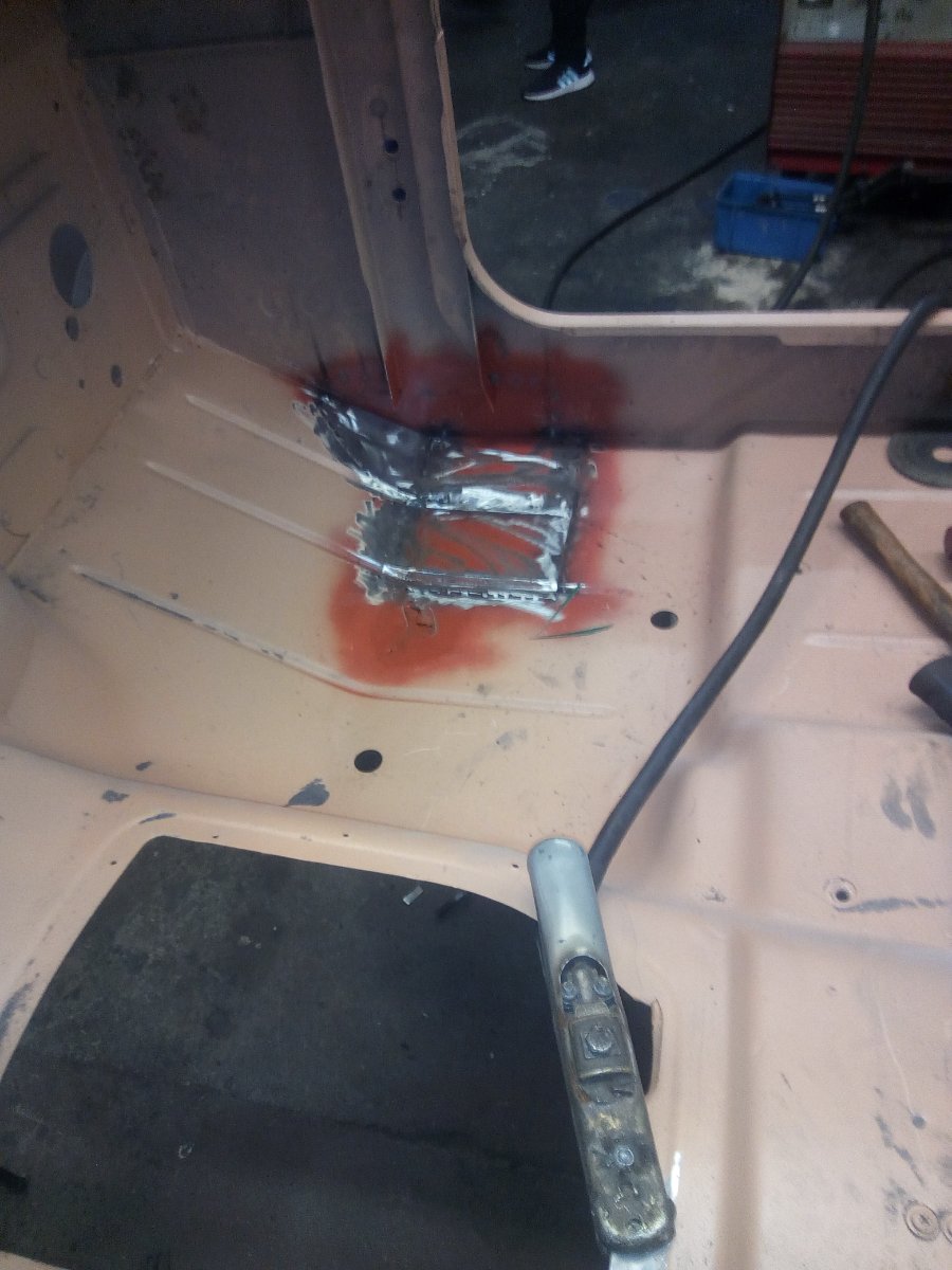

Das erste Loch in der 8er Karosserie ist geschlossen 8-)
Vielen Dank an dieser Stelle an Mufti meinen Freund und Karosseriebauer :wrench:
ohne den ich bei den ganzen Knicken und Sicken wohl ganz schön aufgeschmissen wäre :roll:
Selbst der Radlauf der auf den Bildern zu sehen ist, war voher ein glattes Blech :o

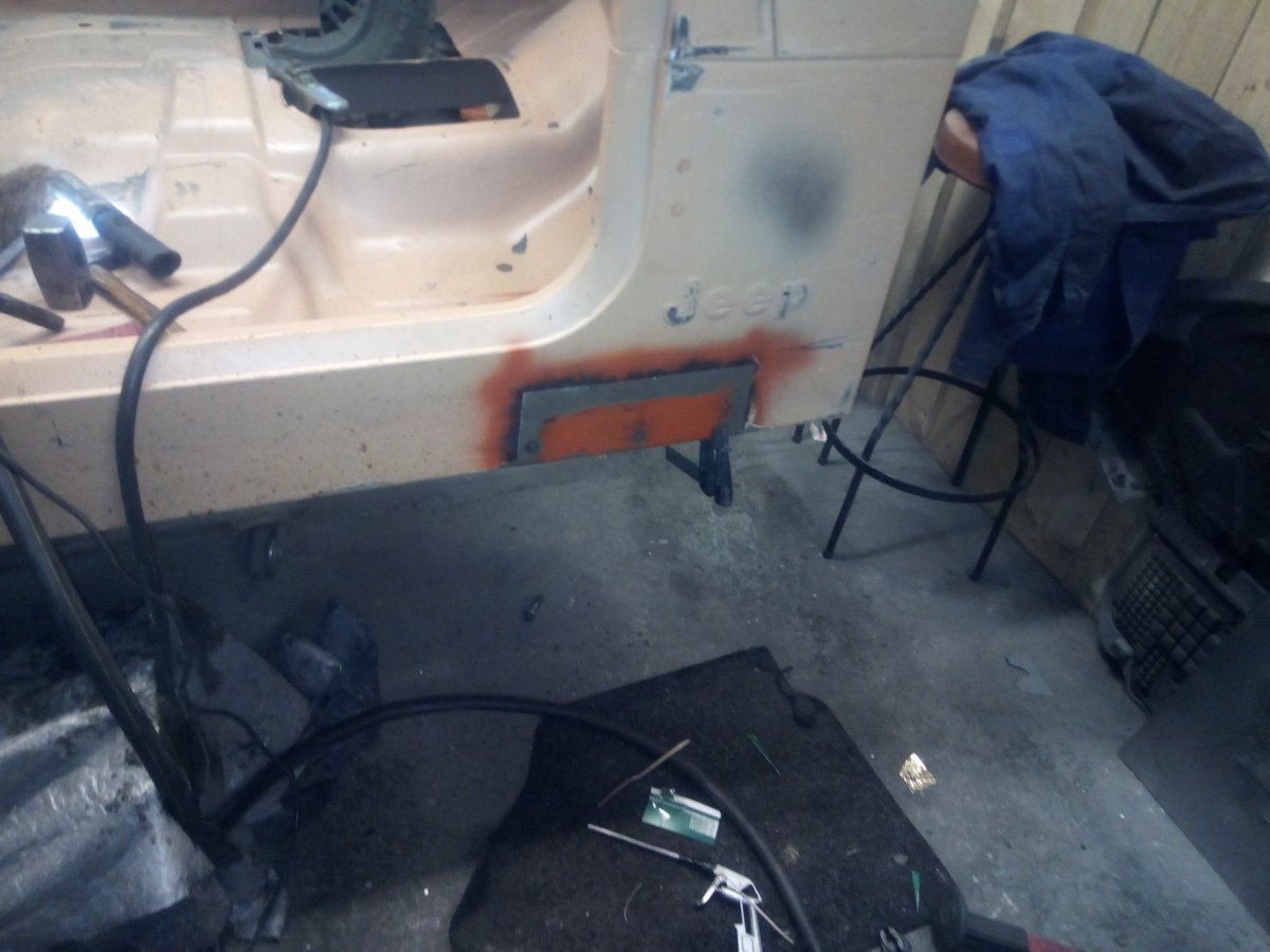

So gestern nur 8 Stunden auf der Arbeit, also etwas Zeit für 8er gefunden ;)
Mufti hatte keine Zeit, also selbst ist der Mann :D
Die zwei Innenkotflügel Reperaturbleche für Radkasten rechts und links angefertigt.

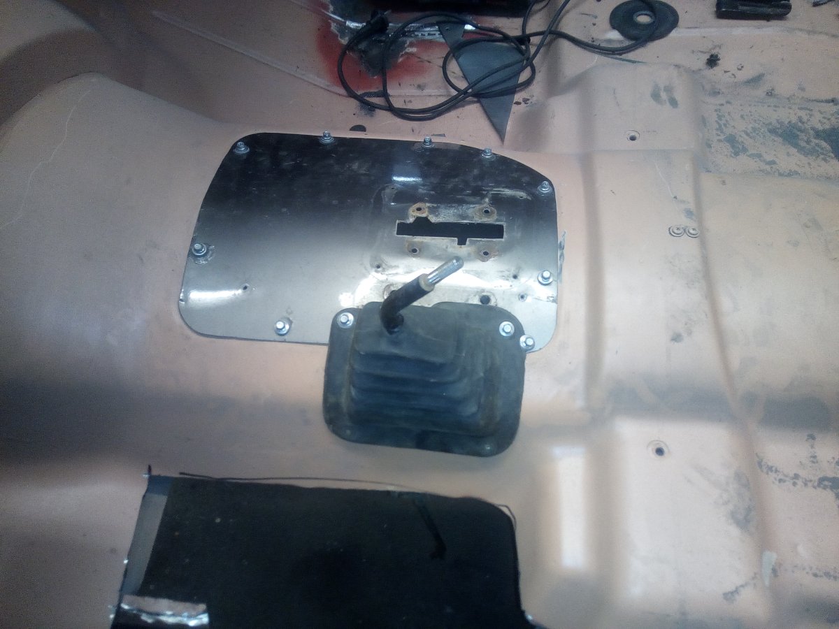

Aber auch das muss sein , deshalb Wählhebel für Allrad angepasst 8-)

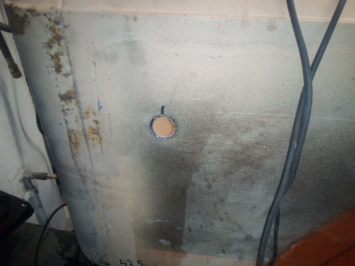

Als erstes Mal Löcher für Snorkel in Original Jeep Kotflügel gemacht.
Qualität ist einfach besser als die Nachbauten.
Falls jemand Interesse an den alten Kotflügeln hat bitte melden.
:jeepride:

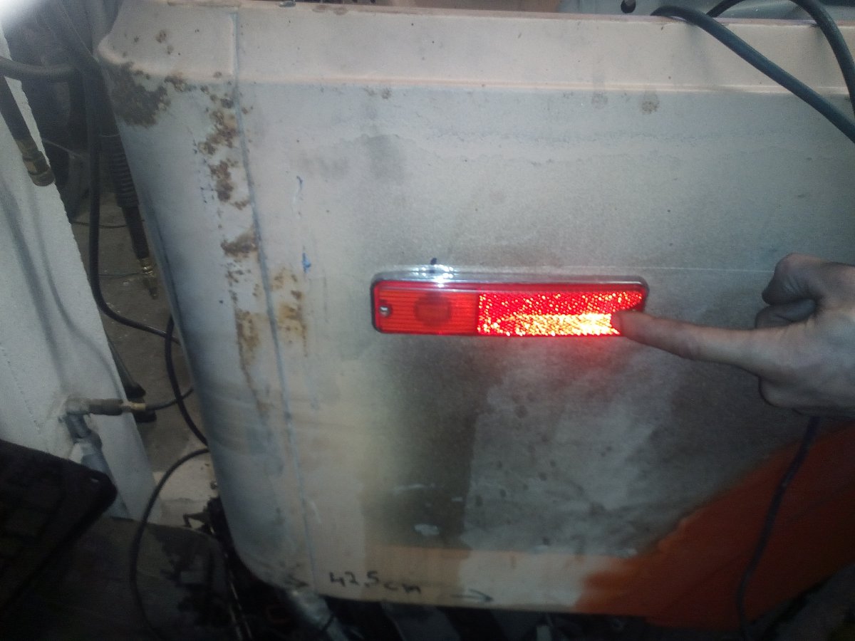

Danach Löcher in die Seite gebohrt für die hinteren Positionslampen.
Der Dateianhang IMG_20180309_175711[1].jpg existiert nicht mehr.
Falls jemand Interesse hat die Chromrahmen nachzubauen, die sind vom ersten Cherokee und dann so lange auf den Bandschleifer bis sie gleich dick sind. Ist schon ne Menge Arbeit, aber für Entusiasten genau richtig :D

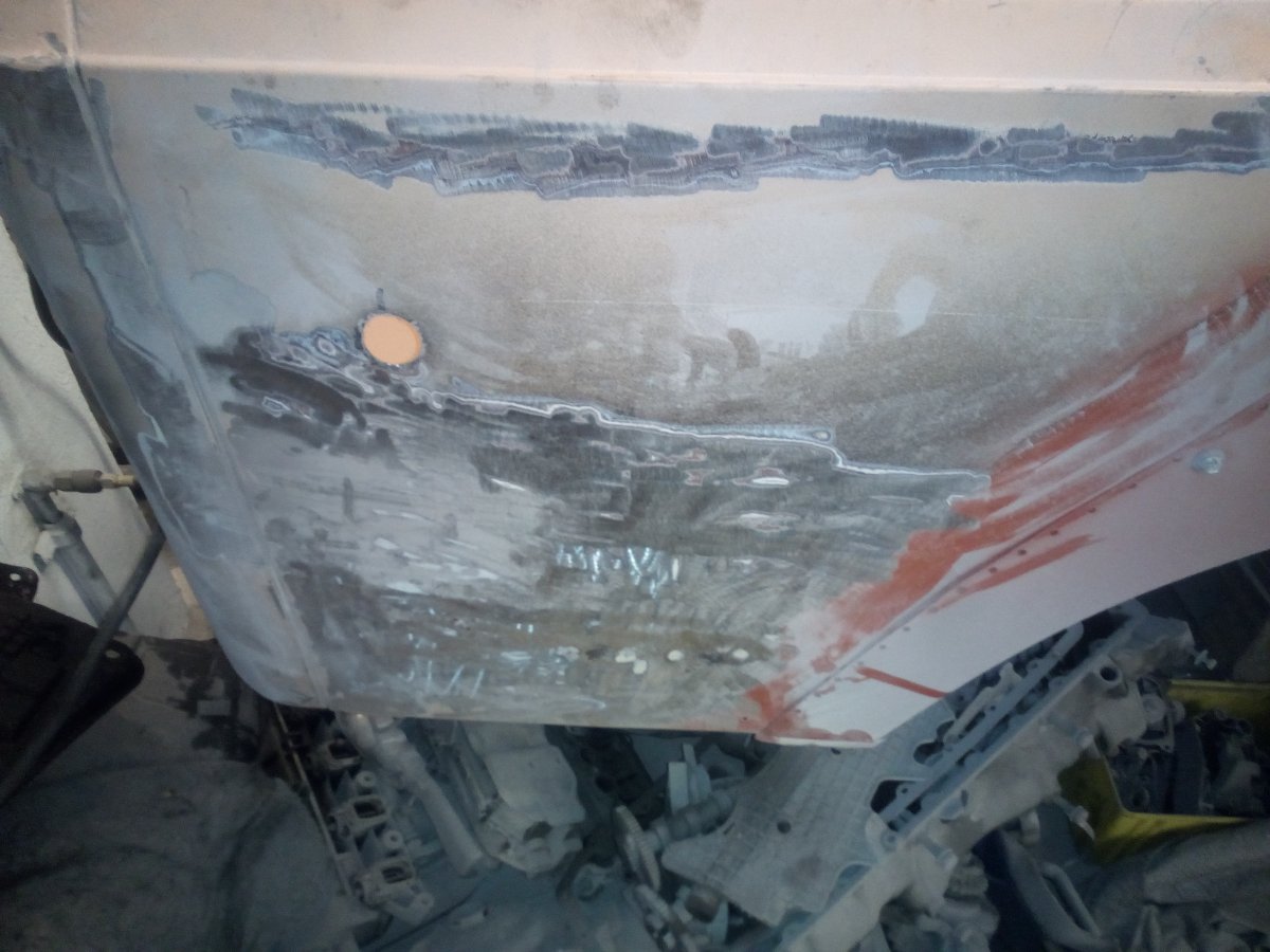

Als nächstes meine Lieblingsarbeit, alten dick aufgetragenen Spachtel entfernen :kotz:
Warum die das damals so gemacht haben , keine Ahnung. Nach etwas Metall biegen und Hämmern ist die Fläche
recht gerade geworden. Geht zwar nicht ganz ohne Spachtel aber 7 mm müssen es nicht sein. Und vorallem Glasfaserspachtel und nicht direkt Feinspachtel der bei der ersten Geländefahrt reisst.
