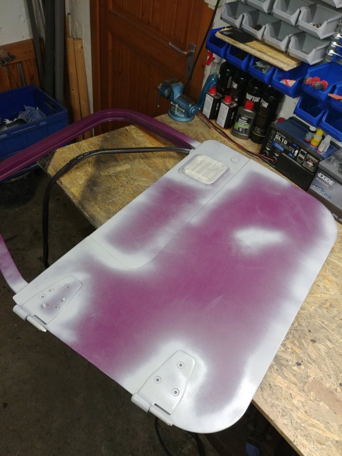

Nach dem Vorbereiten der ersten Tür sollte heute die Beschichtung in der neuen Farbe erfolgen, in Olivgrün.
Dazu die Tür nochnals ordentlich gereinigt und blanke Stellen mit einem Primer vorbehandelt.
Anschließend die Farbe zusammengemischt und einfach mal angefangen.
Im Gegensatz zum schwarzen Raptor deckt die transparente Variante in Verbindung mit der olivgrünen Zusatzfarbe nicht so dolle. Da muß auf jeden Fall noch eine zweite Schicht aufgebracht werden....
Die vorbereitete Tür:
Das Ergebnis der ersten Runde:
Dann zu später Stunde nach dem Abtrocknen des ersten Durchgangs noch den zweiten Durchgang aufgebracht.
Jetzt sieht es so aus, wie es aussehen soll !!!

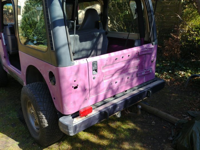

Dann den Tag mal genutzt und den TJ für die spätere Beschichtung komplett angeschliffen...
08. April 2018 - Noch mal von vorne
Verfasst: Freitag 25. Mai 2018, 15:27
von A-WE
Da hatte ich die erste Tür doch schon so schön in Olivgrün mit Raptor beschichtet....
Irgendwie bin ich dann zum Entschluß gekommen, daß mir olivgrün doch nicht so dolle gefällt.
Es wird also eine andere Farbe....
Daher mußte das Grün wieder runter.....hartes Zeugs...ein Tag schleifen und einige Schleifpads später war es dann soweit, daß man sagen konnte, daß es für eine Neubeschichtung gut ist....
