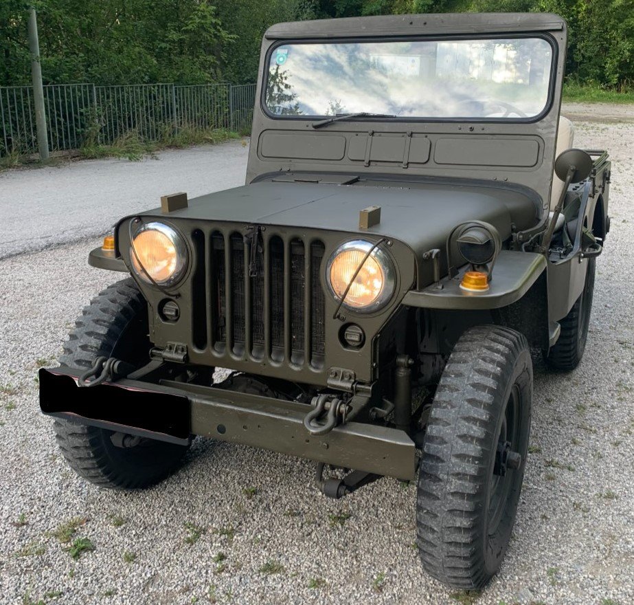

Danke für die Aufnahme...Wollte mich zuerst mal vorstellen… Ich bin ein Österreicher mittleren Alters und habe mir einen Kindheitstraum erfüllt. Ich habe vor einem Monat einen M38 / 1951 Jeep gekauft. Jeep ist in einem guten Zustand und ich werde ihn hauptsächlich für die Jagd und zum Spaß verwenden.

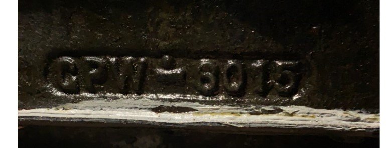

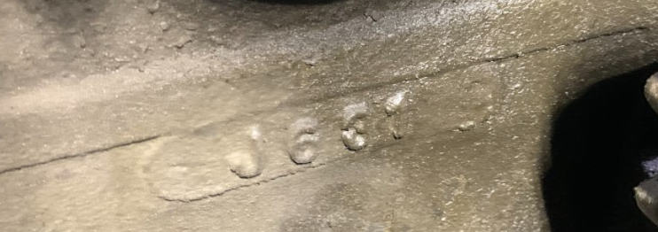

Motorblock Fahreransicht rechts (J631)

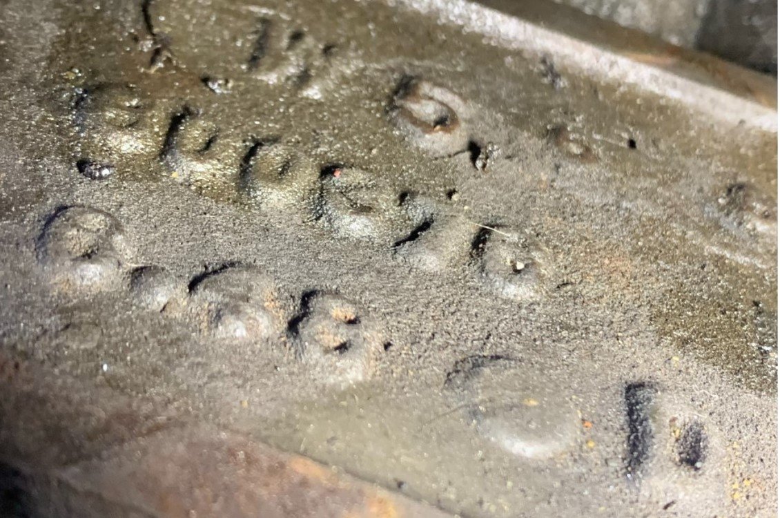

Motorblock Fahreransicht rechts unten

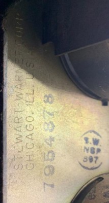

Hinter dem Armaturenbrett

Hallo , der Motor ist ein Ford Motor vom Jeep Ford GPW . Ford baute den Willys MB in Lizenz als Ford GPW von Feb 1942 bis Juli 1945 . Die Motoren sind identisch und wurden auch beim M 38 verbaut . Motornummer findet man rechts vorne oben unterhalb des Kopfes in Höhe des Oilfiltergehäuses . Der Zylinderkopf mit der 800376 ist von Willys . M38 oder MB . Die Fahrgestellnummer ist vorne rechts am Rahmen zwischen Grill und Stoßstange . GPW 6015 ist die Gussnummer des Ford Blocks und J 631 sagt aus , wann die Blöcke gegossen wurden . Stewart Warner ist der Hersteller der Instrumente . Tacho usw . Viele Grüße Gero

danke für die Hilfe/Info... J631 kann man das irgendwo recherchieren?

Hallo , was ich weiß , ist das die Cast number wie J631 , nach 1943 benutzt wurde . Ford Motoren wurden bis Juli 1945 gebaut . Interessanter wäre aber die Motornummer , gestempelt am Block , befindet sich rechts oben , in Höhe des Ölfiltergehäuses . Motornummer und Chassisnummer sind bei Ford gleich . Dann kann man bei den Chassisnummern schauen und das Datum der Herstellung herausfinden . ( Date of Delivery ) . Ich hab für den MB und GPW solche Listen .
