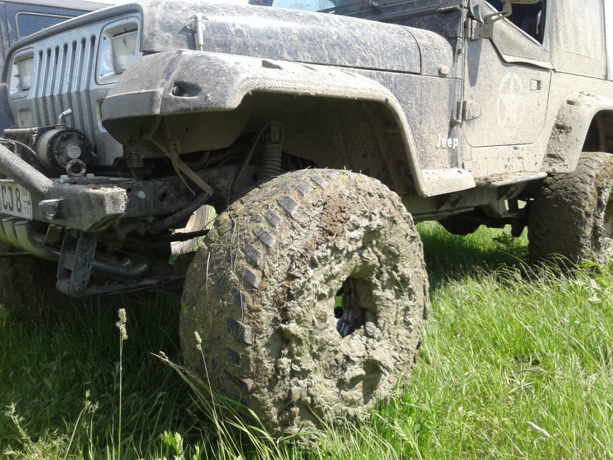

GARAGE?
DEIN WRANGLER KENNT DOCH NUR SchlammWASSER UND MÄRKICHEN SAND

YJ40
Beiträge: 302
Wohnort: Bergfelde
Has thanked: 2 mal
Dank erhalten: 7 mal
Re: Wo wird die Allradleuchte geschaltet
Beitrag von YJ40 »
Hallo Fritz,
vollkommen haltlose Behauptung... :D ,total unbegründet und fern der Wahrheit.. :lol:
