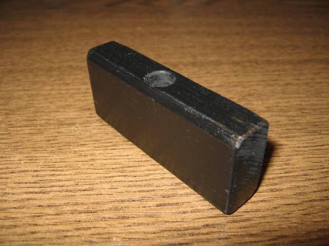

Man nehme ein Stueck Holz und bringe es auf die Masse 7x3x1,5cm. Dann wird mittig ein 8mm (Fahnenmaststaerke) Loch gebohrt. Anschliesend noch schwarz lackieren und dann sieht das Ganze ungefaehr so aus:

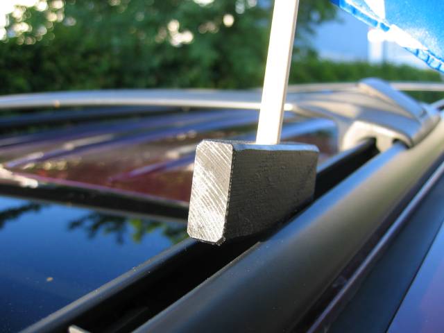

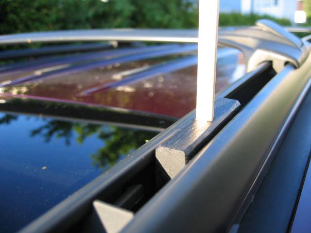

In das Loch steckt man dann den Fahnenmast und das Ganze in den Schlitz der Reling vom WJ.

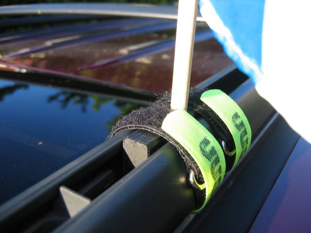

Dann wird die Konstruktion mit Klettband o.ae. gegen wegfliegen gesichert.

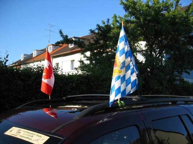

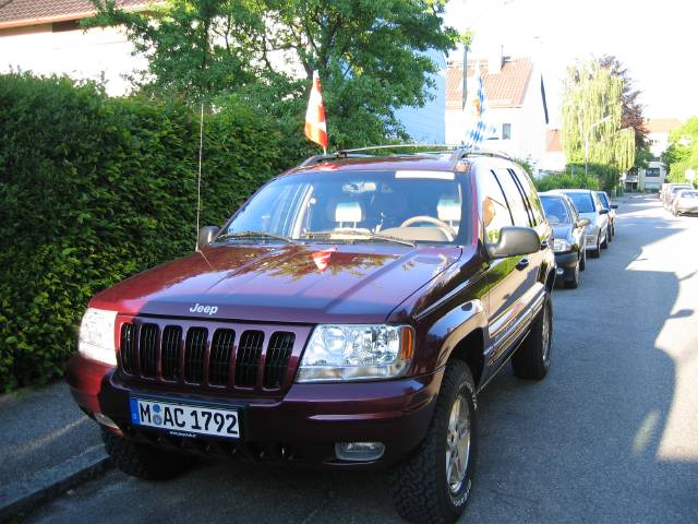

Zuguterletzt der montierte Zustand.
Sieht er nicht einfach gut aus?  Bild

über die Befestigung ( Klettband), könnte man nochmal nachdenken ;)

Super Idee, könnte man die Teile nicht mit dem Querträger verkeilen? Probiere ich mal aus für meine US Flagge, ne Hamburger Flagge kauf ich mir dann noch
